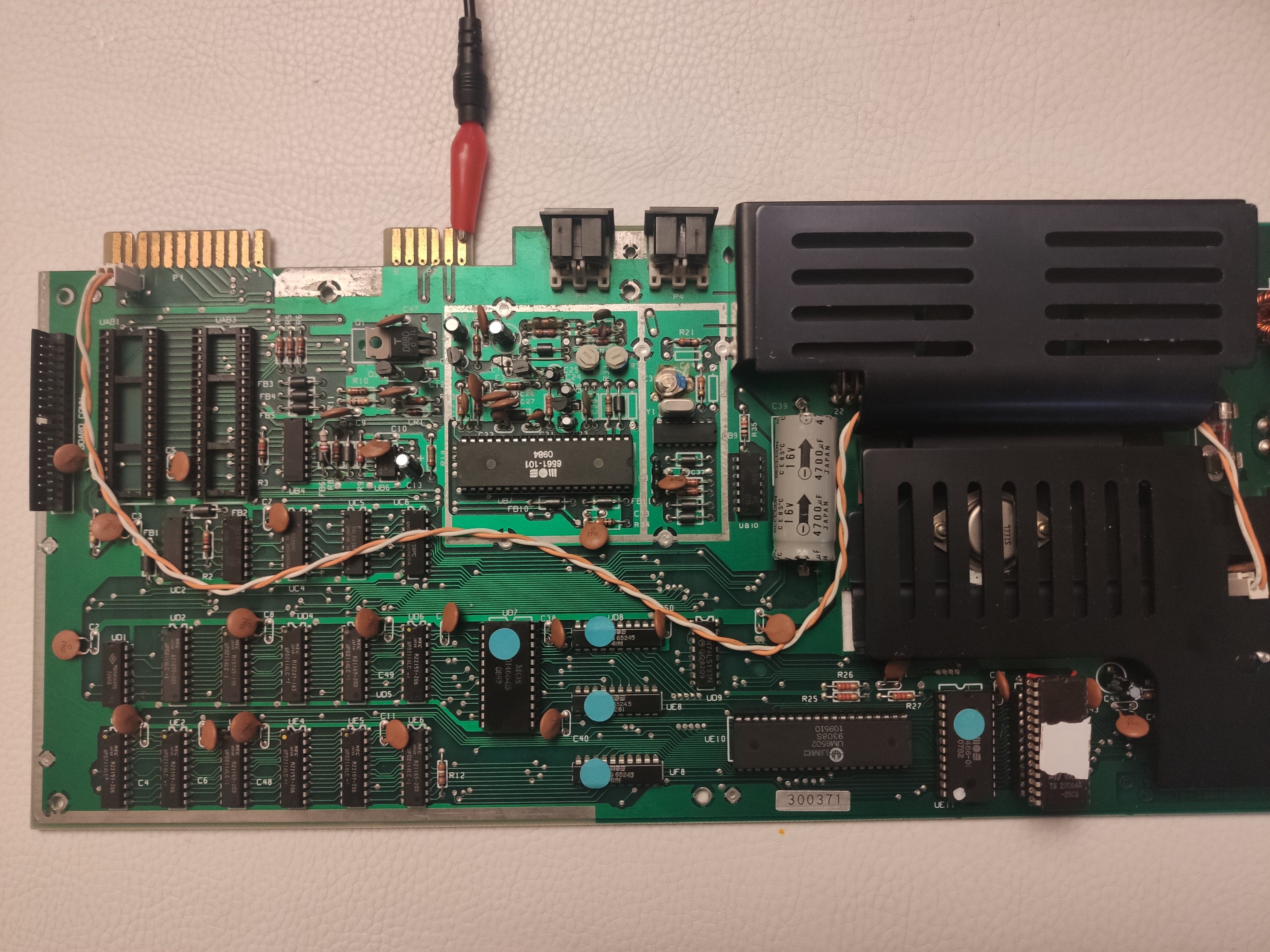

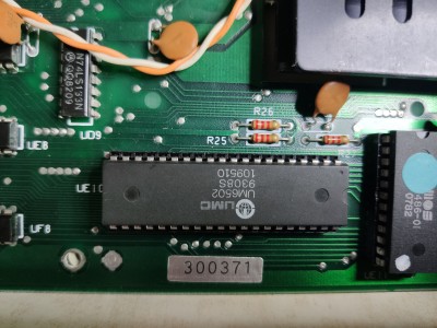

Non so se quanto aggiungo credo ancora più confusione, ma ho fatto anche questa prova.
La prova sopra era con nuova CPU UMC.
Con questa UMC un altra scheda (rev D, ma cambia poco dalla rev C) funziona regolarmente. Ho anche eseguito i test con la scheda apposita.
Su questa altra scheda il vecchio MOS 6502 da schermo nero.
Ho rimontato il vecchio MOS 6502 su questa scheda, e questo sembra eseguire qualcosa, ma non il ciclo giusto. Il SYNC ha attività, ma irregolare.
Link al video https://youtu.be/n311JsFmavc
6502 MOS rotto?
6502 MOS rotto?
6502 UMC
6502 UMC
Altra scheda rev D
Altra scheda rev D

Allora,
per non impazzire bisogna mettere dei punti fermi, ad es. se un 6502 non funziona su una scheda buona allora il 6502 è quasi sicuramente rotto e quindi va tolto di mezzo (lo butterai a riparazione ultimata, non si sa mai...).

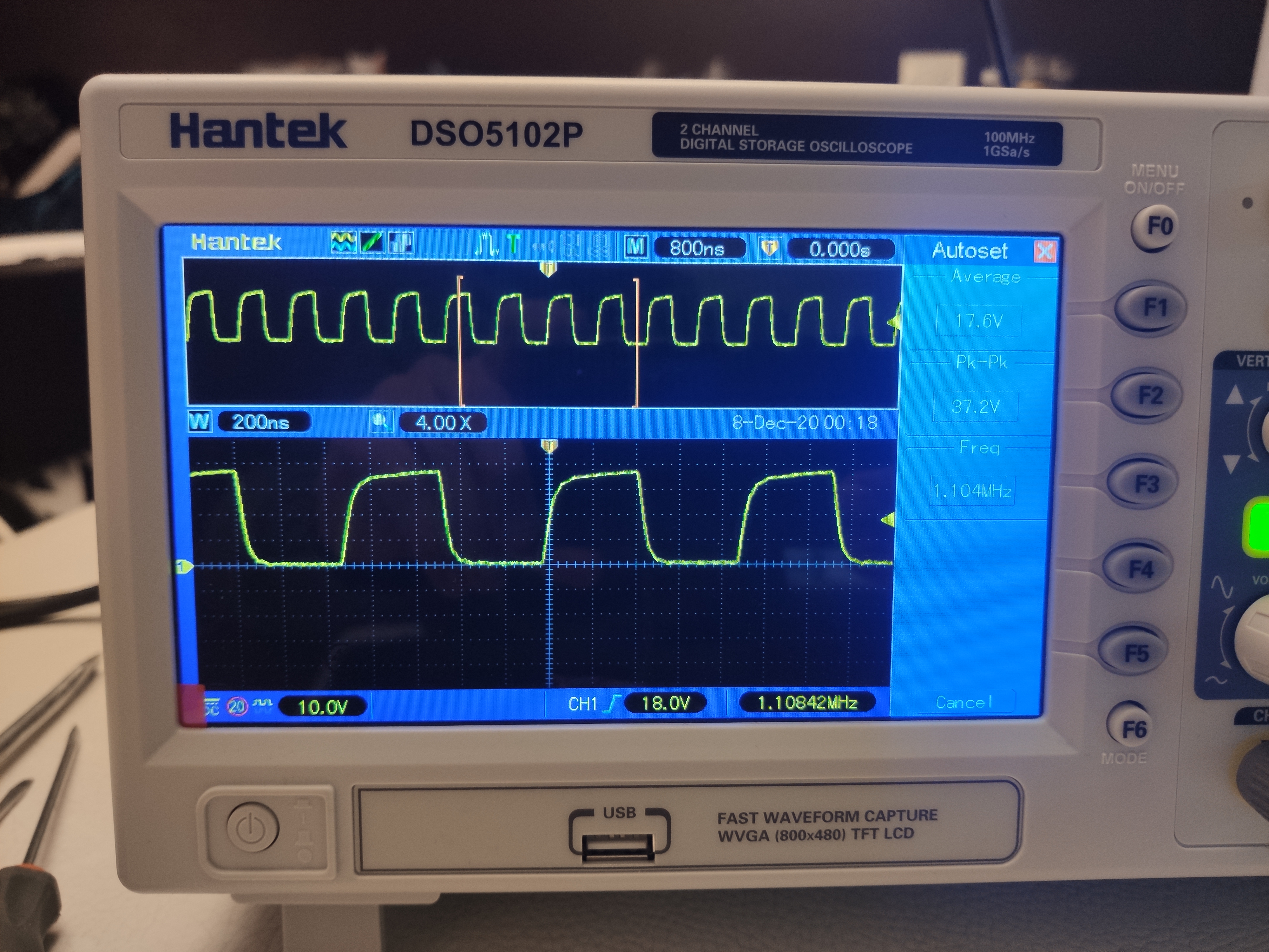

Il filmato credo mostri il sync ed il clock della cpu (CPU rotta, se ho ben capito le tue prove), intanto dichiara quale clock:
pin 35 del VIC6561 (FB10) [P01]
pin 37 della cpu [f0in]
pin 3 della cpu [f1out]
pin 39 della cpu [f2out]
pin 4 UC2 (FB1) [S02]

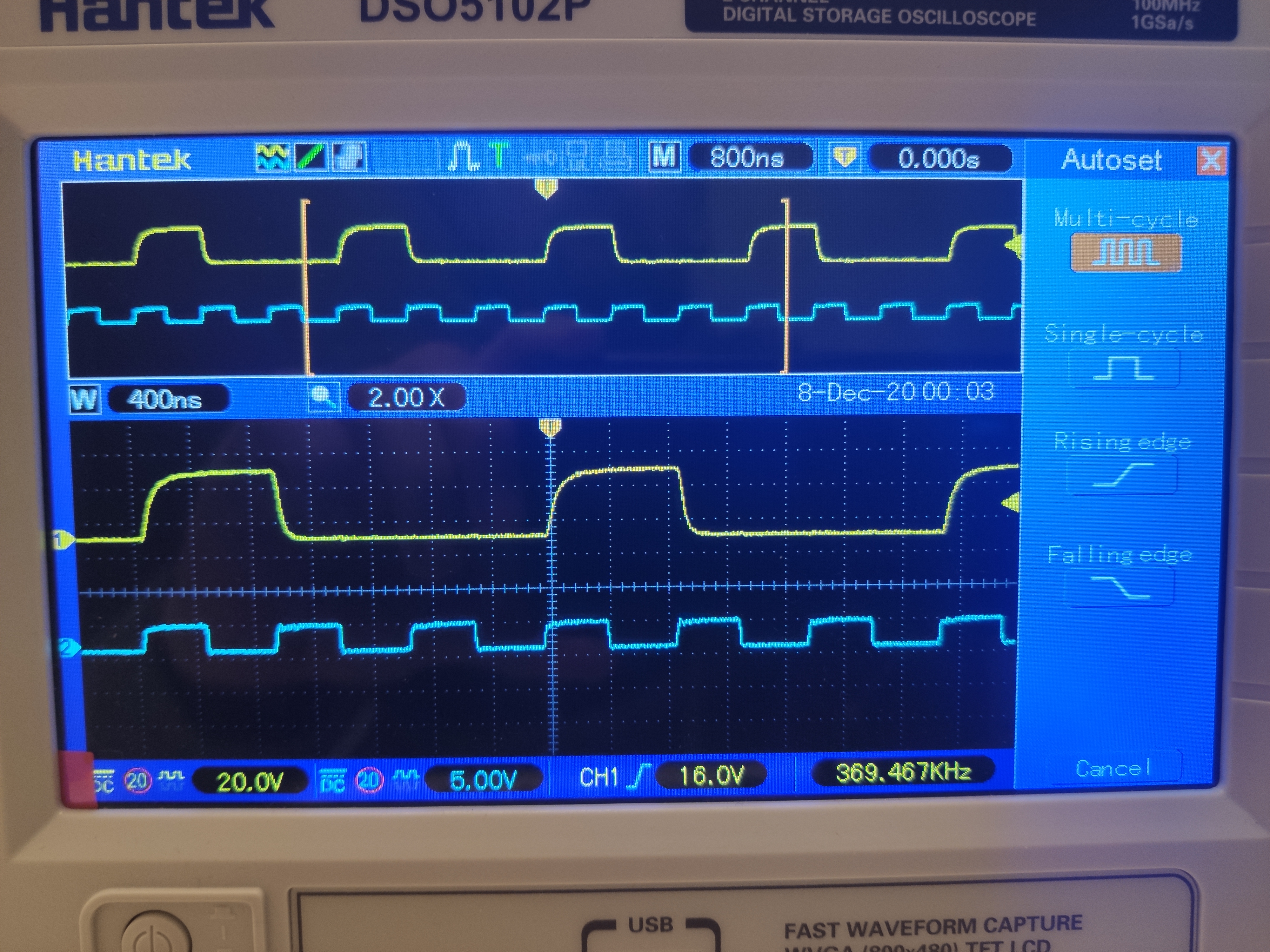

Comunque se il loop gira bene normalmente dovrebbe rappresentare stabilmente 1 sync ogni 3 colpi di clock, ed ovviamente questo non è il tuo caso....
Da ora in poi dò per scontato che il 6502 rotto è fuori scena e quindi quando scriveremo "6502" o "la CPU" ci riferiremo, salvo specificarlo diversamente, ad una cpu testata funzionante (la UMC, ad es.).
Darò anche per scontato che sulla scheda madre, fino a che il loop non verrà correttamente eseguito, rimangano sfilati i 3x74LS245, la ROM del Basic, i due MOS6522. Nessuna cartuccia collegata.
Per verifica prendi la scheda funzionante, mettici su il 6502 UMC e il kernal farlocco (senza sfilare altri integrati che la scheda, per assunto, funziona e quindi non danno problemi....) ed osserva, su questa macchina funzionante, quanti cicli di CLOCK avvengono tra due fronti di salita del SYNC, cosi mettiamo dei punti fermi.
Rimetti kernal di prova e cpu sulla scheda rotta, e ripeti la misura del filmato così vediamo come una CPU buona reagisce alla scheda rotta.
Poi verifica anche:
Con il kernal "finto" metti l'oscilloscopio 2 tracce su SYNC e su /CS della rom del kernal, sincronizza su SYNC: ad ogni sync DEVE corrispondere un'abilitazione del kernal (sync= la CPU carica un'istruzione, dal kernal appunto) mentre a volte la ROM viene abilitata anche senza sync (lettura di parametri del codice operativo).
Se troverai errori nel /CS della ROM indaga verso UC5 che decodifica gli indirizzi associati, ovvero /BLK7 (il nostro /CS del Kernal).
Facci sapere!

1) test su board funzionante con kernal modificata, come da foto. Il loop funziona e il rapporto frequenza è 1 a 3 come avevi indicato.
2) su board non-funzionante installati 6502 e 6561 usati precedentemente, come da foto, il loop non gira e solo /CS mantiene frequenza, il Sync si ferma subito, come da video https://youtu.be/lWAj0JE0nn0
3) le frequenze di clock su tutti i pin da te indicati sono stabili e con valori analoghi sia nel caso 1 che 2.
Visto così non vedrei problemi su /CS
Che ne dici?

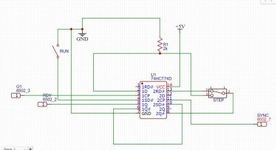

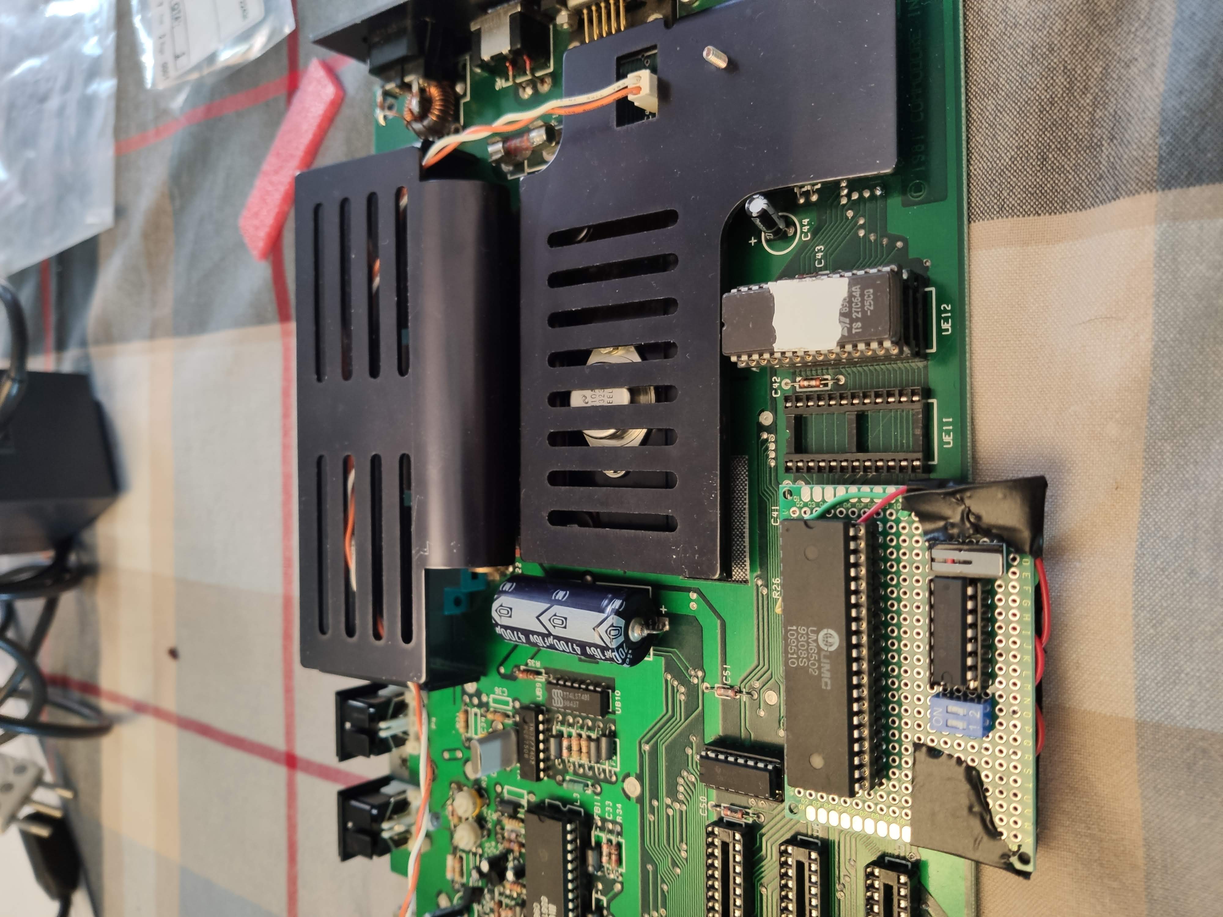

Ho preparato il mio circuito di single step come da schema di Wozniak, di cui allego schema collegamenti.
Se lo testo senza senza la CPU l'uscita 1Q è Low, come mi aspetterei. Quindi suppongo che la base sia corretta.
Poi installo la CPU e mi ritrovo RDY sempre alto, pur essendo il piedino 2 scollegato dalla board, e collegato all'uscita 1Q.
Ho verificato più volte che non fosse collegato con la board, è ho proprio tagliato la pista di collegamento sul mio circuito.
Non capisco... RDY rimane alto di suo già sulla CPU :roll:
