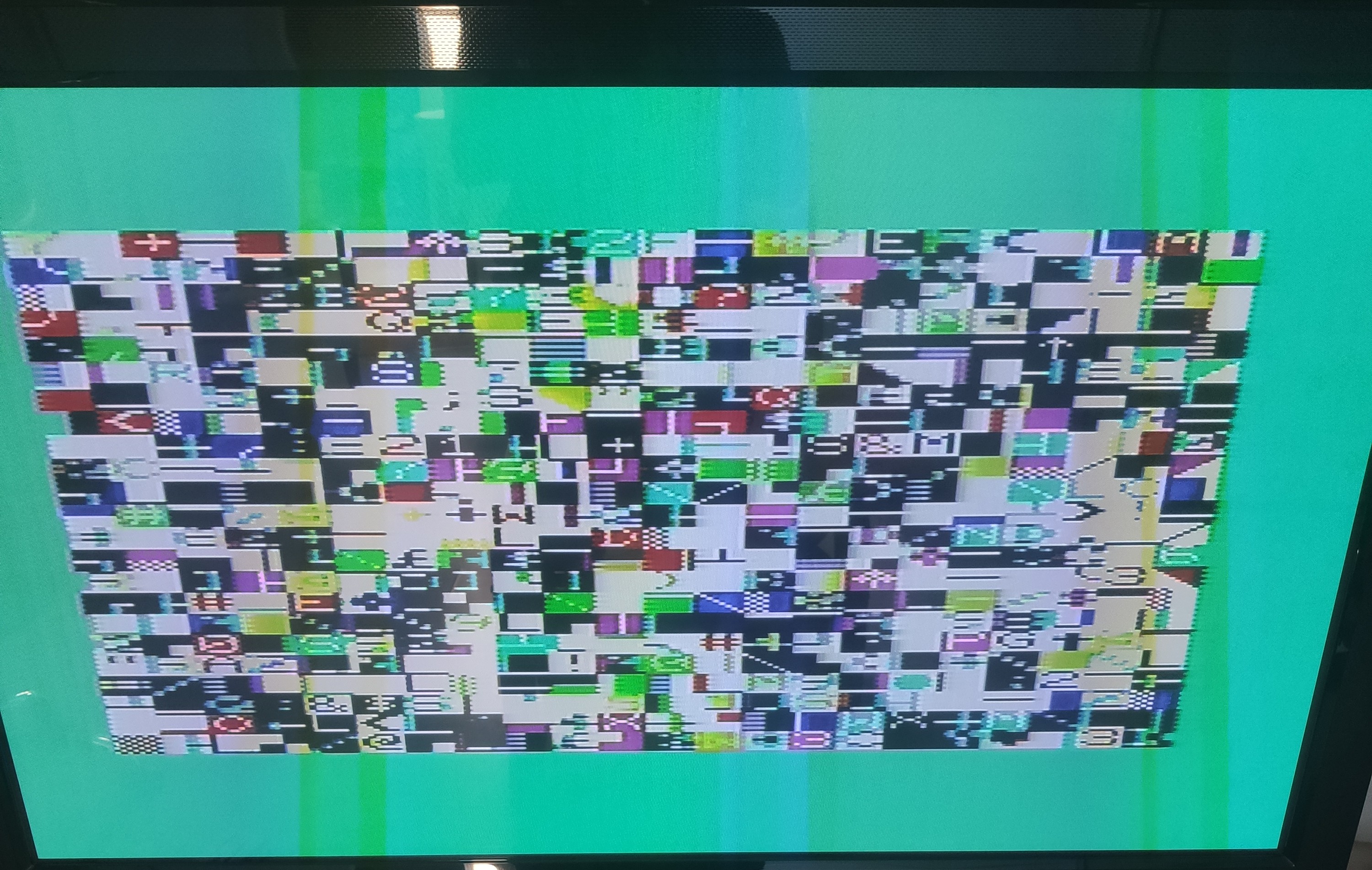

Ieri hi cominciato un po'di indagini e con cavi diretto A/V parte e riesco a digitare comandi. Al momento non ho un registratore e non posso provare programmi completi, ma sicuramente c'è un problema con cartucce sia gioco che di memoria: se ne inserisco una ottengo questa schermata. Oggi faccio una verifica completa delle connessioni della porta di espansione.
The world is my oyster!
MCes
Posts: 462
Re: Dove riparare un VIC in Italia
Post by MCes »
Se ho capito bene quindi il vic parte bene se non ha cartucce, altrimenti fa difetto, è così?
In questo caso la cosa più facile è che ci sia dell'ossido su uno o più contatti del connettore cartuccia, quindi a vic spento inserisci e sfila una decina di volte una cartuccia, soffia via eventuali residui dalla cavità del connettore (ispezionala con una luce) e poi riprova, guarda se qualcosa è cambiato.
Tienici aggiornati
Post by DarwinNE »
Forse anche una pulizia con una gomma da cancellare (non troppo dura, una da disegno va bene) potrebbe aiutare.
MCes
Posts: 462
Post by MCes »
DarwinNE wrote: Sat Aug 22, 2020 7:15 am Forse anche una pulizia con una gomma da cancellare (non troppo dura, una da disegno va bene) potrebbe aiutare.
Io immaginavo il problema sui contatti del connettore del vic20 (se è molto che non veniva usato con le cartucce),
ma anche la tua osservazione è buona: se il problema fosse all'opposto sulla cartuccia, allora la gomma da cancellare (per matita, non per penna) passata sui contatti della cartuccia potrebbe essere risolutiva.
Senza considerare che se il problema fosse nella cartuccia questo potrebbe essere semplicemente che la ROM contenuta sia rotta....
Basterebbe cambiare cartuccia per definire questa eventualità
DarwinNE
Posts: 233
Location: Grenoble - France
Post by DarwinNE »
MCes wrote: Sat Aug 22, 2020 7:19 am ma anche la tua osservazione è buona: se il problema fosse all'opposto sulla cartuccia, allora la gomma da cancellare (per matita, non per penna) passata sui contatti della cartuccia potrebbe essere risolutiva.
Esattamente. Del resto, se il problema si manifesta con diverse cartucce, è comunque più logico pensare ad un problema al connettore sull'M20. Magari c'è un contatto deformato, mi è capitato in passato (non su un VIC20), l'OP può mostrare una foto in caso di dubbi.

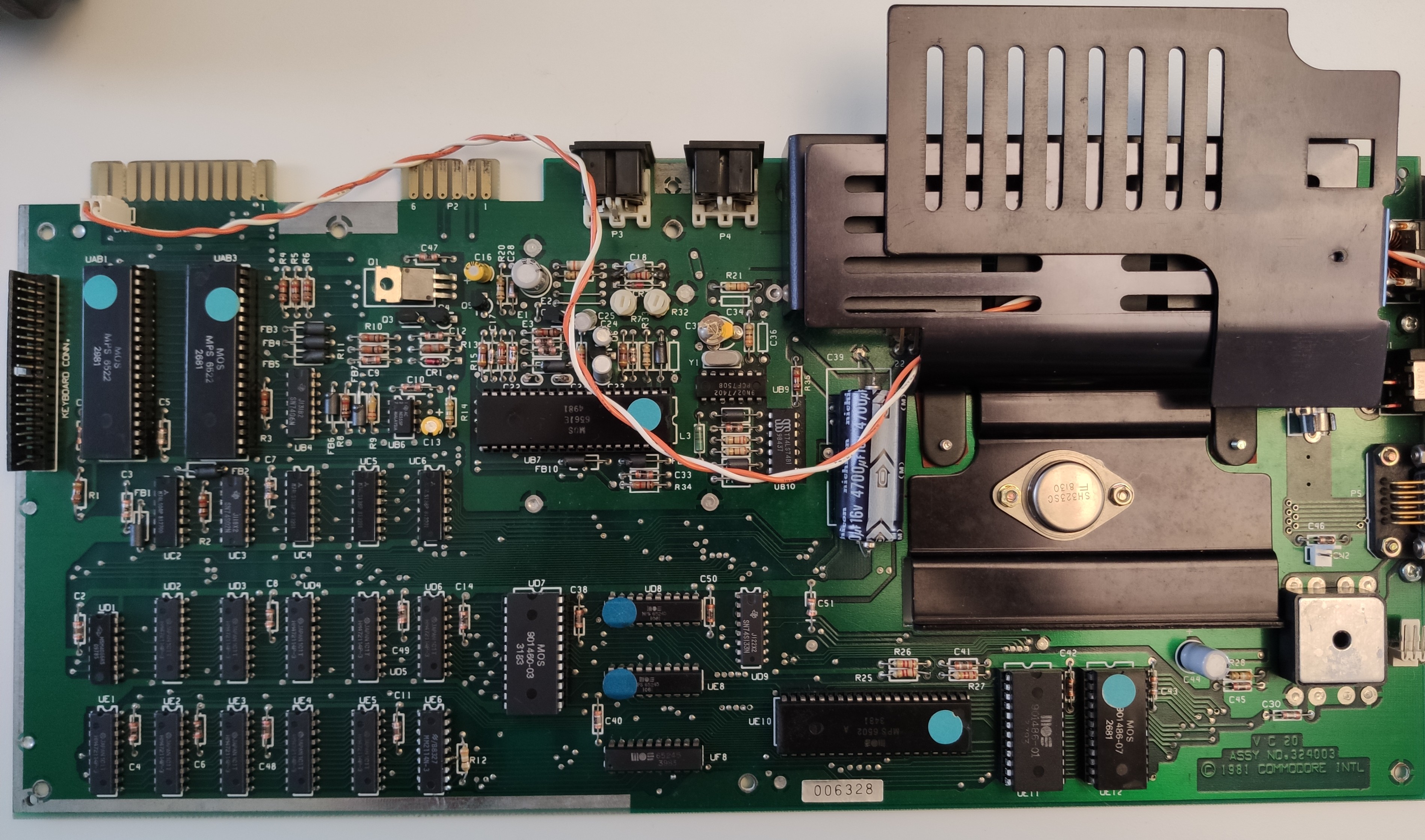

Ho controllato il connettore cartucce, pulito, e verificato la continuità. Era tutto in ordine. Ho invece trovato questo problema su una ram... Ricordo di aver dovuto fare riparare il Vic nell'85. Chi ha sostituito la RAM non ha certo fatto un bel lavoro. Ho per il momento solo ripristinato la saldatura. Adesso però di nuovo non si avvia più. Di nuovo schermo nero con qualche flash all'avvio, come mi era capitato 2 settimane fa. Comincio a pensare che ci sia altro. Ho dei dubbi sul 6561 a questo punto. Aspetto a giorni un altro Vic che ho ordinato per poter fare qualche prova di swap di integrati.
Niel
Posts: 51
Joined: Thu Jul 30, 2020 7:43 am
Post by Niel »
Questa é la board
MCes
Posts: 462
Post by MCes »
NON ACCENDERLO
hai tolto il dissipatore di calore al ponte di diodi dell'alimentatore, se lo accendi in queste condizioni a breve si squaglia ed è brutta cosa.... :wink:
Le saldature della RAM non sono bellissime, ma se ha funzionato per anni.....
Facci sapere
